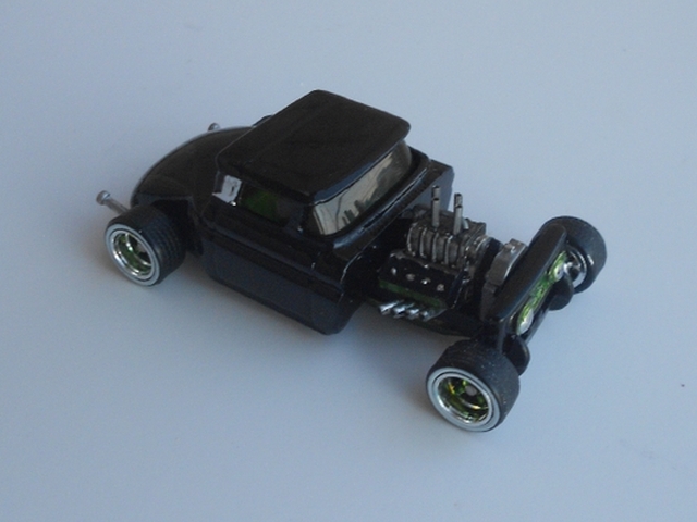

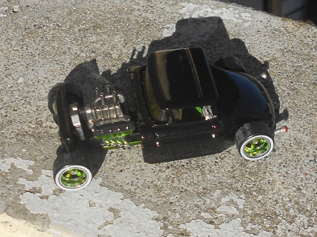

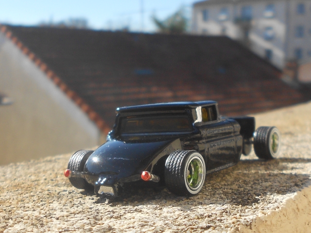

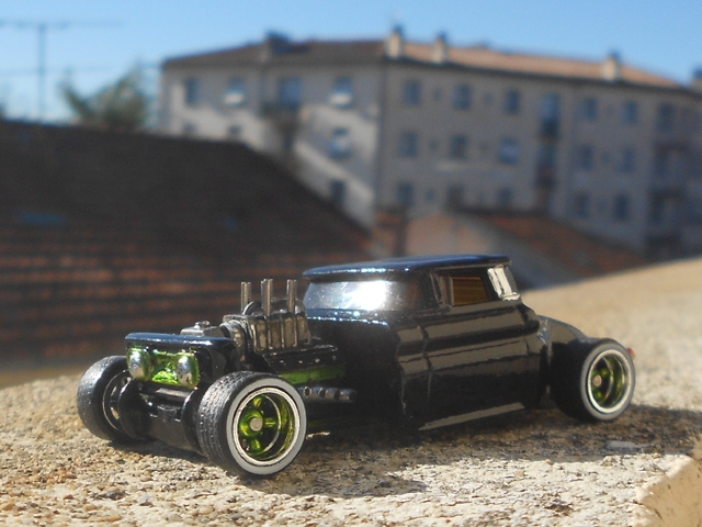

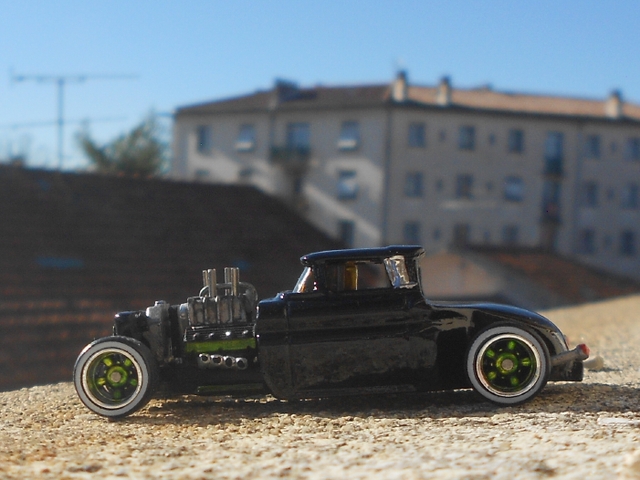

GREEN HORNET 62
Petit delir de derniere minute pour piéger le KIKAFEKOI ! Twisted Evil Mort de Rire
Les pas à pas est à venit...
MessagePosté le: Sam 3 Fév - 00:34 (2018)    Sujet du message: Green Hornet 62 Répondre en citant
J'adore ! , j'aurais pas risqué  de trouver l'auteur de celui-ci ^^ , juste délirant tout en finesse et du détail... coloration verte de l'intérieur des roues...   , oui vivement pas à  pas complet même si le ton est donné  dès  ta première photo !
Messages: 1 635
MessagePosté le: Sam 3 Fév - 00:51 (2018)    Sujet du message: Green Hornet 62 Répondre en citant
Oh mon dieu , c'était toi? Jl'avais confondu avec le rouge .... Grand malade , il me plais bien  rirgole
MessagePosté le: Sam 3 Fév - 01:23 (2018)    Sujet du message: Green Hornet 62 Répondre en citant
J'aime bien le terme "de dernière minute"
Tu fais des trucs de dingue... J'ai un faible pour l'autre...
Messages: 2 736
MessagePosté le: Sam 3 Fév - 02:10 (2018)    Sujet du message: Green Hornet 62 Répondre en citant

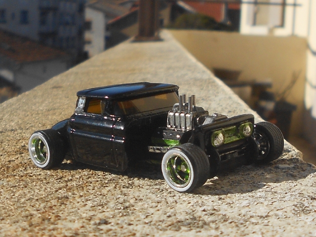

C'est une quasi dinguerie pour moi ! ... j'aime les 3/4 avant... en revanche le cul c'est de trop pour moi.
Super taf !
Messages: 5 372
MessagePosté le: Sam 3 Fév - 09:18 (2018)    Sujet du message: Green Hornet 62 Répondre en citant
le v'la le fautif number one
nous a bien fais chier ce piège
mais c'est terrible comme assemblage
penser qu'il était de T celui la
sacre assemblage de pièces
Messages: 2 004
MessagePosté le: Sam 3 Fév - 13:17 (2018)    Sujet du message: Green Hornet 62 Répondre en citant
il y a un sacré taf meme moi je n'accroche pas ........... bravo .... Okay
MessagePosté le: Sam 3 Fév - 14:06 (2018)    Sujet du message: Green Hornet 62 Répondre en citant
Merci bien les gars !  Wink

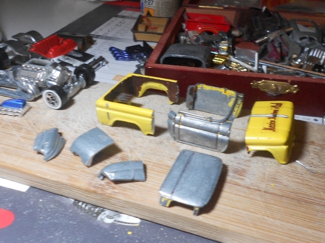

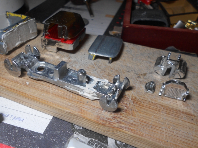

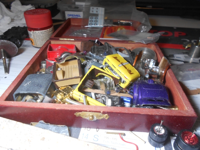

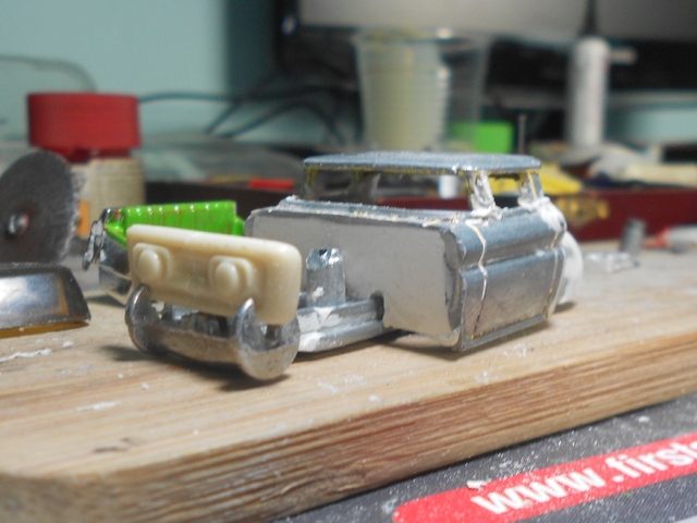

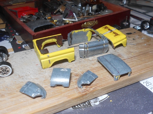

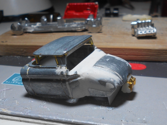

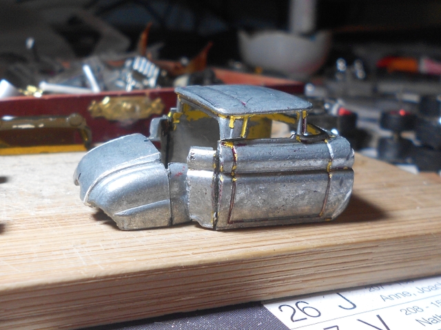

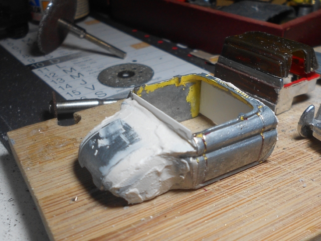

Je suis également un peu déçu par cette réa. C'est vrai que je l'ai faite un peu à la va vite, mais je suis parti d'un modèle existant qui m'a fait craquer ! J'ai pourtant tacher de respecter au mieux les proportions, mais ça ne le fait pas vraiment. D4où ma déception, quoi qu'il rend mieux en vrai qu'en photos. (le noir est peut-être trop brillant) A retoucher... Mr. Green
Donc voici le casting de départ, et le Pas à Pas. rirgole
Parti d'un PU 6 d'une Hudson et d'un chassis moteur de Ford T.

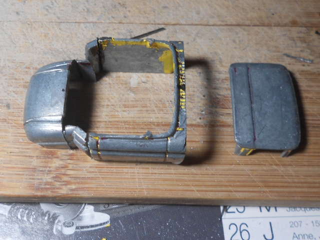

Réalisation de la caisse...

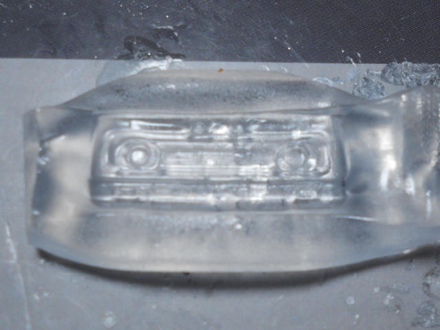

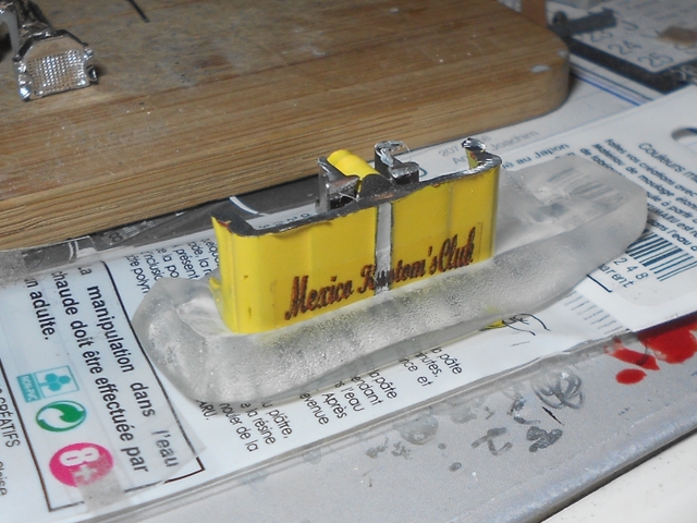

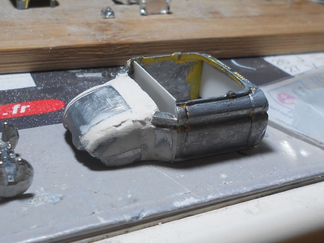

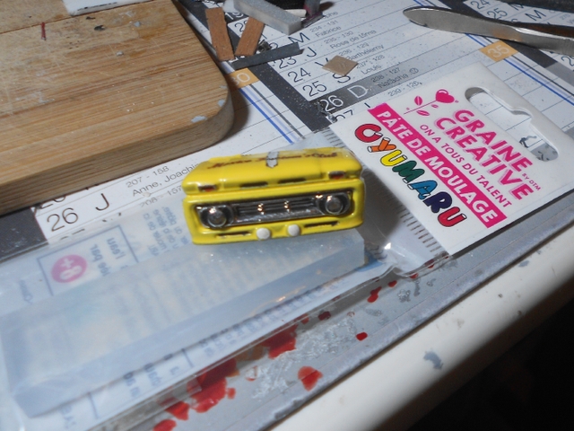

Petit TOPO sur l'utilisation de OYUMARU, une pate de moulage qui se ramolie dans l'eau chaude et durssie à température ambiante. C'est MrT qui l'avait utilisé et je voulais déjà essayer depuis quelques temps. Donc c'est fait. Cela m'a permis de rétrecir la calandre en faisant un double, sans toucher à la calandre d'origine.
L'empreinte est nickel, pas de retrait et une bonne précision, mais pas évident de réutiliser le OYUMARU pour d'autres empreintes comme annoncé. Même si elle se ramolie à l'eau, pas facile de lui redonner sa forme carré de départ en vue d'une prochaine utilisation...  Mais pratique quand même. J'ai fait également avec; l'arrière de l'impala 61 pour ma "Hell's Camino"
Voilà le Topo
10/3/4/9/dscn5697-53e48da.jpg.htm]
[/url]
Ainsi la calandre d'origine peut rester en stock dans la boite à piéces...
Tout en obtenant la calendre souhaitée ! Idea

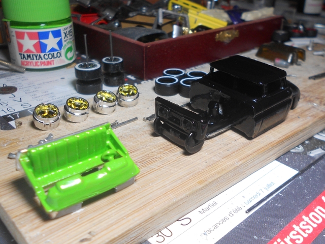

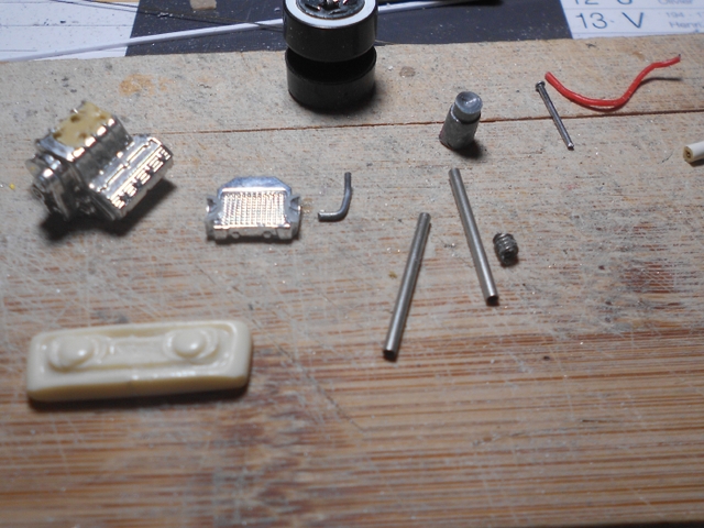

Coté chassis et moteur...

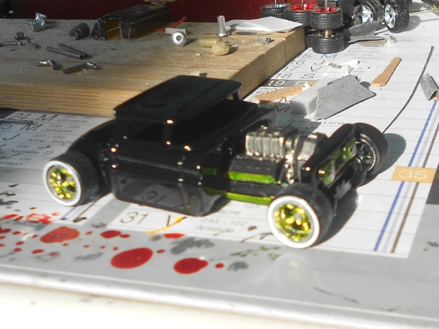

Et enfin assemblage et peintures...

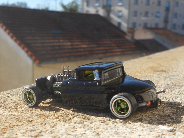

Sortie d'atelier en dernière minutes pour mettre le WHY dans le KIKAFEKOI...
MessagePosté le: Sam 3 Fév - 16:57 (2018)    Sujet du message: Green Hornet 62 Répondre en citant
Avec se kustom je suis partager...j'ai 1 truc ou 2 qui me gène....part rapport au 1/1 je trouve que l arrière de ton kustom est pas de la même forme et le devant un peu trop je trouve...
Messages: 5 372
MessagePosté le: Sam 3 Fév - 19:07 (2018)    Sujet du message: Green Hornet 62 Répondre en citant
la réa est top
mais on peu pas tout aimer
cela dis
c'est du bon taf
faut le faire quand meme assembler tout ses morceaux
MessagePosté le: Sam 3 Fév - 23:49 (2018)    Sujet du message: Green Hornet 62 Répondre en citant
Du même avis que les autres : ça cloche niveau proportions, et je pense que c'est l'arrière qui ne va pas ...
Et c'est bien dommage, parce que ton travail est de qualité ( comme d'hab ) et l'inspi est cool je trouve
En mp avec Baba j'avais hésité entre lui et toi pour celui là
Custom bien cool tout de même Cool
Messages: 2 736
MessagePosté le: Dim 4 Fév - 00:39 (2018)    Sujet du message: Green Hornet 62 Répondre en citant
Au final tu lui virerais se cul chelou et tu le passerais en chassis cabine il serait démoniaque !
MessagePosté le: Dim 4 Fév - 00:51 (2018)    Sujet du message: Green Hornet 62 Répondre en citant
OUi ce serait une solution, t'as raison Full!  Wink
En tout cas merci pour vos com et vos réactions, qui confirment bien ma première impression! Sad
Je la retoucherai à l'occase, pas aussi radical que ce que préconise full, mais je vais lui retoucher le cul sérieusement, réduire encore et abaisser la calandre, revoir les échappements, et passer en noir mat voir alu mat.  Mr. Green
Je vous tiendrai au jus bien sûr.... Okay
