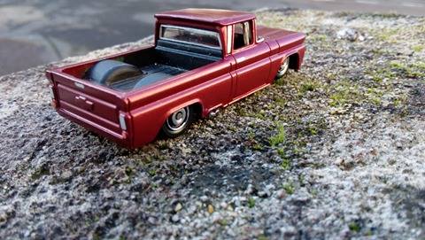

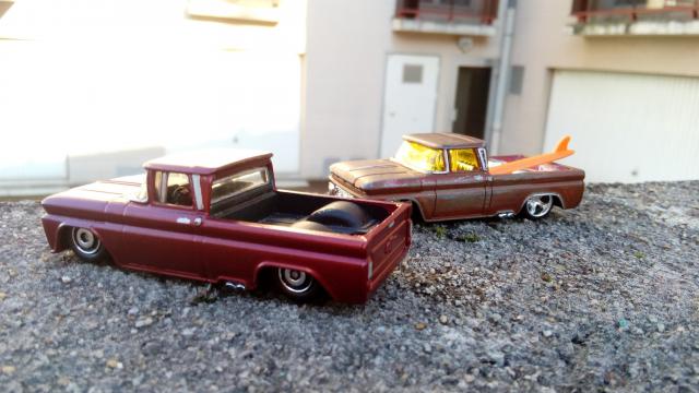

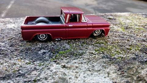

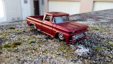

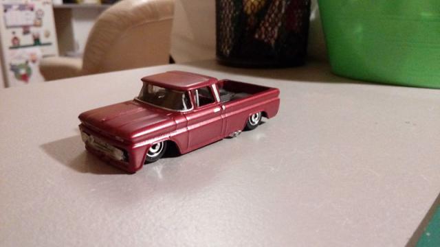

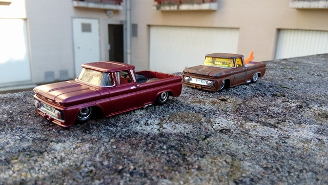

Et voila donc le 10ème  p-u présenté au concours ...
Donc détails des modifs :
-Démontage
-Décapage
-Appret
-lissage intégral du châssis pour qu'il soit le plus bas possible
-Passage en peinture sur un beau rouge cerise Renault
-Détaillage intégrale (intérieur& extérieur)
-Changement de jantes au dernier moment (il devait recevoir des roue th a liseret rouge , mais j'ai opté pour un set de matchbox)
place au photo extérieur:
Et enfin tout seul :
Et voila donc la bête , j'espère qu'il vous plaira .

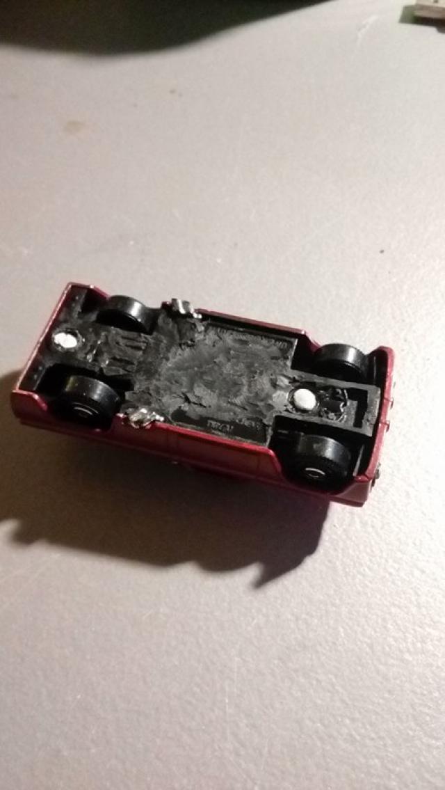

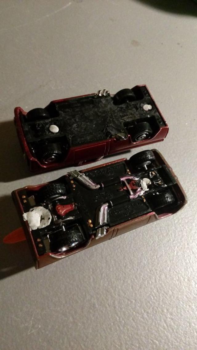

mais comment ta fait pour le poser au sol???
on veux une explication
MessagePosté le: Jeu 1 Fév - 21:00 (2018)    Sujet du message: Petit Chevy 62' Répondre en citant
Bon ... j'ai peut être une explication pour l'avoir posé au sol... Il y a longtemps , j'avais testé une technique  : sortir l'axe de roue du pincement plastique de châssis , couper un coton-tige de 1cm1/2 , le fendre sur la longueur clipser l'axe avec ses nouvelles roues , repositionner le coton tige 1mm plus haut dans la forme en V  de chaque côtés et coller à la ciano gel (pas liquide sinon ça entre par capillarité dans coton tige et ça bloque les roues ... ) faire pareil sur deuxième essieu , et voilà le chassis "posé au sol" et les roues qui tournent librement !!!   ps : j'ai juste RedZo ? ou une autre technique à nous faire partager ? Wink
Messages: 1 634
MessagePosté le: Jeu 1 Fév - 22:23 (2018)    Sujet du message: Petit Chevy 62' Répondre en citant
Et bien pour faire simple , j'ai sortie la lime et limée au maximum le châssis , tout est passer , pour que le châssis soit le plus lisse possible et donc qu'il se pose , tunnel d'admission , échappement colonne de direction et support châssis ne sont plus , je dois encore le retravailler un peu car trop haut de l'arrière et lisser pour que ce soit lisse et il sera parfait :)

Par contre je ne comprends pas en quoi le fait d'avoir limé tout le dessous du châssis permet de faire remonter les roues dans la carrosserie 🤔
Messages: 1 634
MessagePosté le: Ven 2 Fév - 22:50 (2018)    Sujet du message: Petit Chevy 62' Répondre en citant
Eh bien ça le pose un peu plus , il est a ras du sol  Mr. Green
