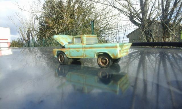

Salut les Amis ! , Voilà les résultats confirmations ou surprises des "qui a fait quoi" dévoilés !!!
Me concernant , le modèle m'inspirait moyen , mais la participation au projet commun m'inspirait grave Cool

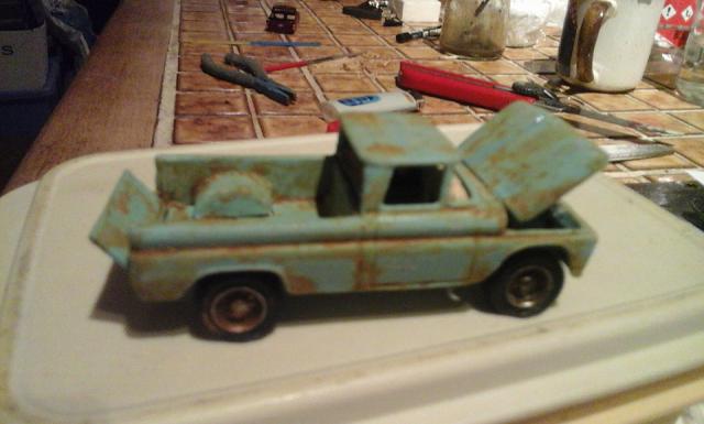

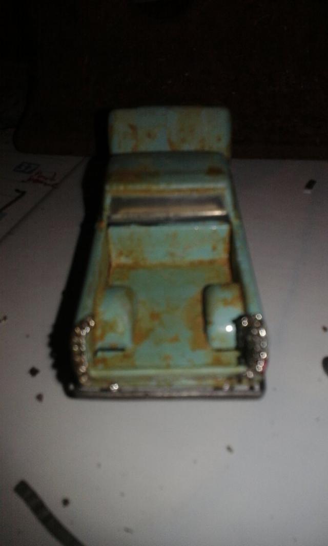

J'ai donc réfléchis en ouvrant ma base , à un modèle final que mes camarades de jeu ne feraient peut-être pas... comme je suis dans le Vintage pour mes 1/1 , me suis dit "tenter de transformer ce custom HW mainline , en un modèle plus de série , et le maquiller comme si les années avaient juste opéré en rouille..."

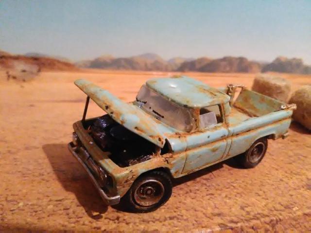

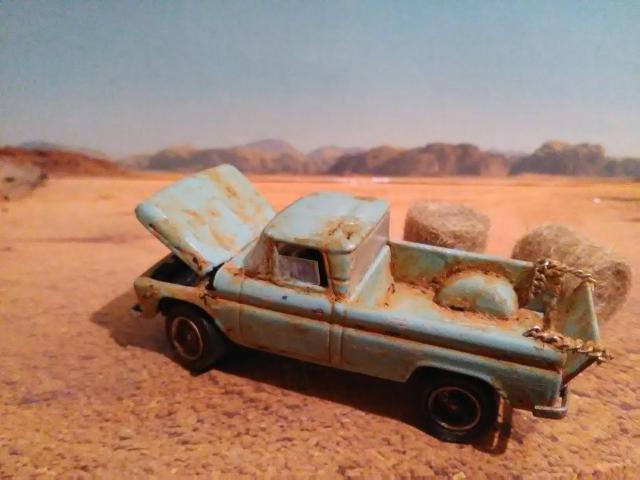

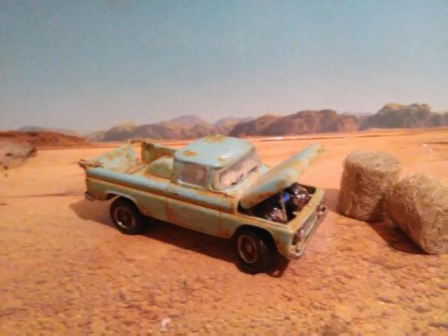

Voici la photo que j'ai présenté , évidement elle ne dévoile qu'une partie de cette 1/60 , et si bien maquillée que certains détails peuvent ne pas être vu au premier regard (c'est le jeu du custom...)

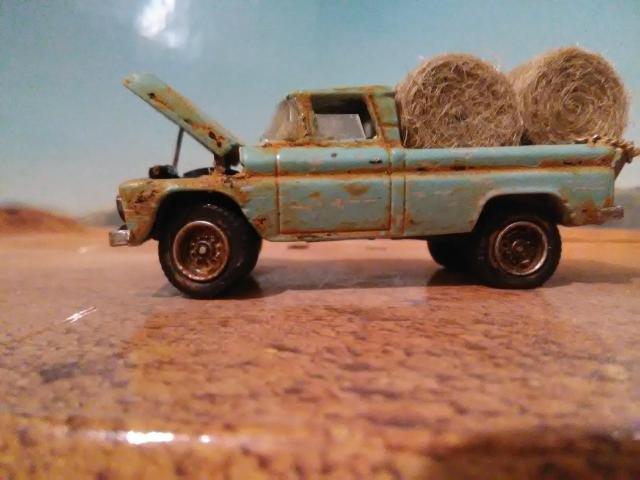

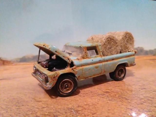

(édit du 01.02.2018 pour photos avec décors désert pour mon ami T )
(reflets pas beaux du papier glacé / éclairage flash , mais bon , le sujet est bien le PU62)
(là on voit bien roues braquées et pneus dégonflés)

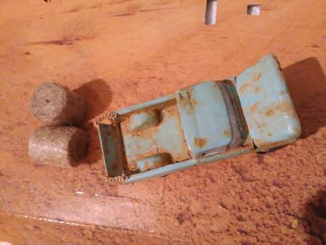

(vue "aérienne" pour état de la benne , et ballots de foin faits par Fée Clochette !)
Un petit "pas à pas" des travaux va suivre , puis les photos finales où j'ai dû choisir celle à présenter ! Wink

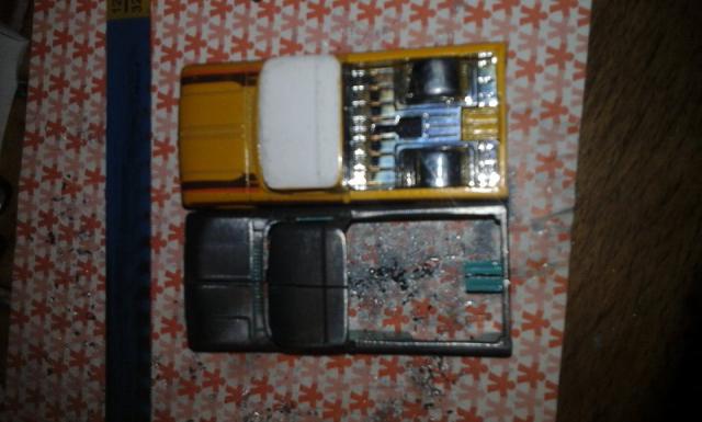

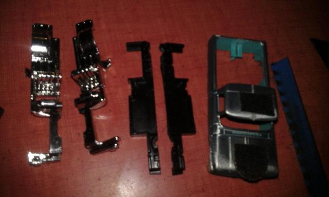

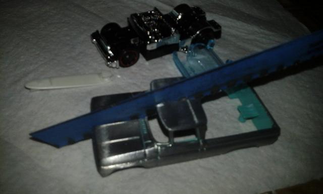

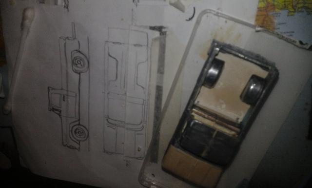

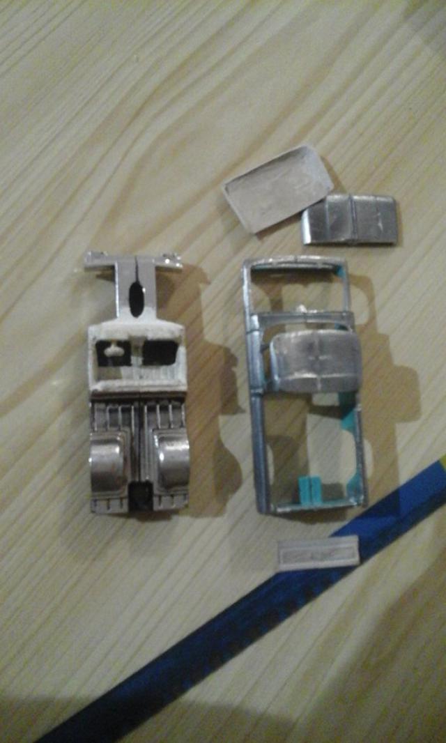

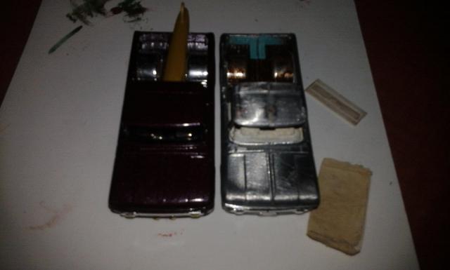

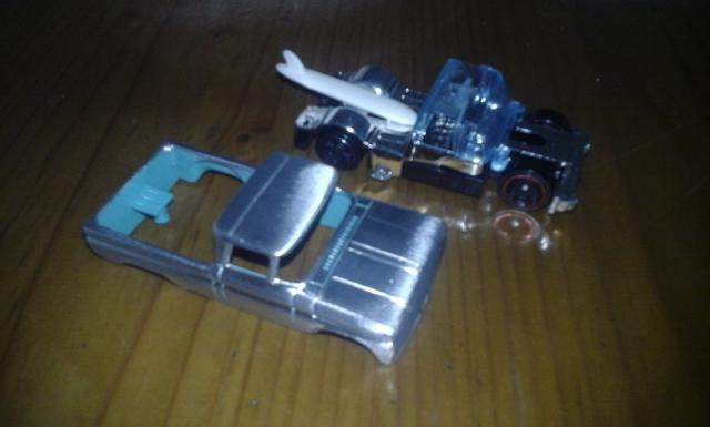

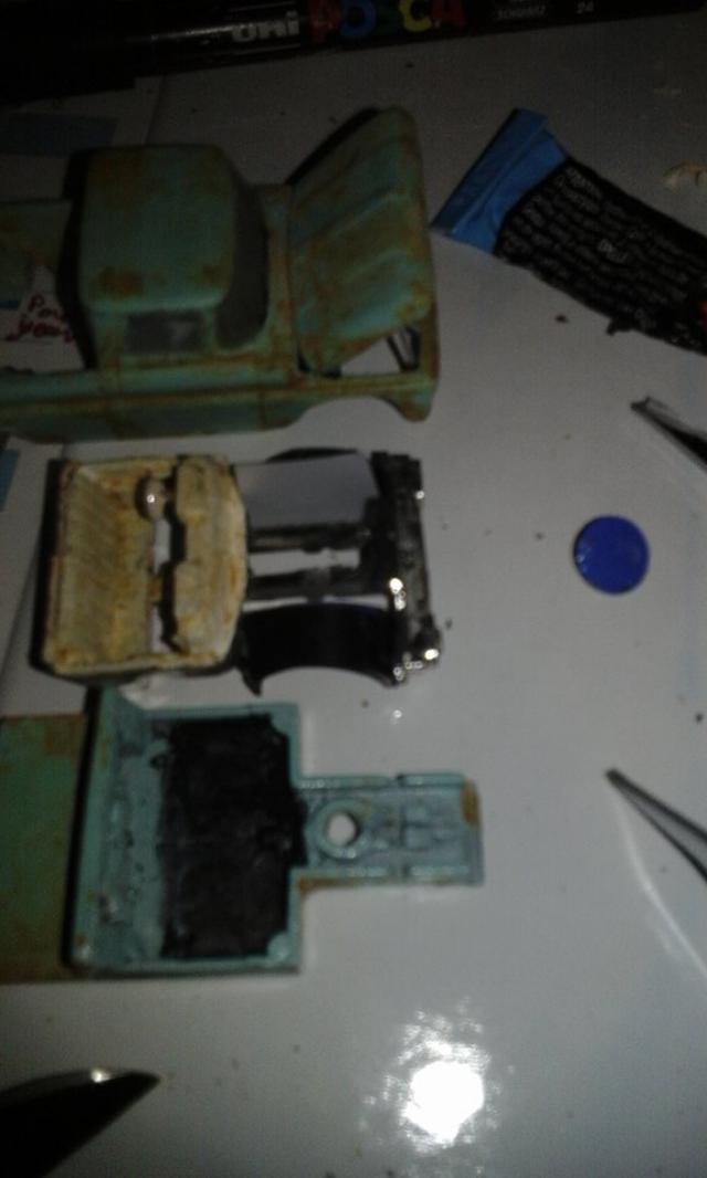

Alors ... après l'avoir dérivetée , j'ai enlevé peinture

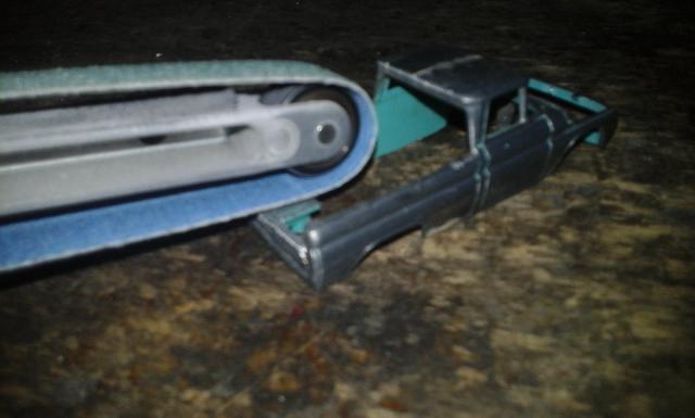

et... une coupe sur la longueur ! une largeur de lame allez vous me dire ? oui , à peine 1mm de matière en moins !
Quelle utilité , , et bien même si pas très visible au final , ce custom HW de départ retrouve des proportions plus correcte à mes yeux , plus proches d'un modèle 62 sortie d'usine...
La difficulté a été de couper au centre jusqu'au bout des 2 rivets ! puis même traitement sur châssis , calandre , habitacle... (seul le vitrage est épargné quisque je ne pourrais plus m'en servir pour mon modèle !

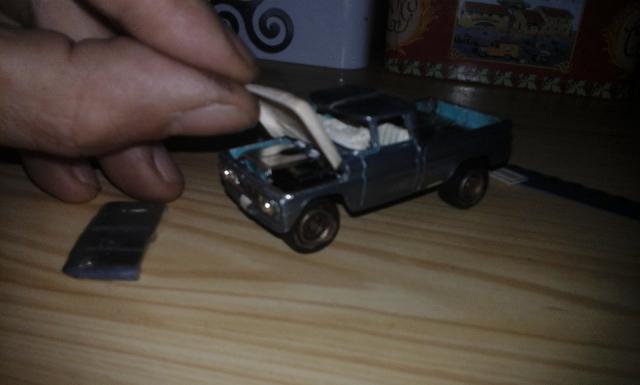

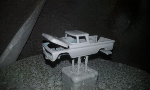

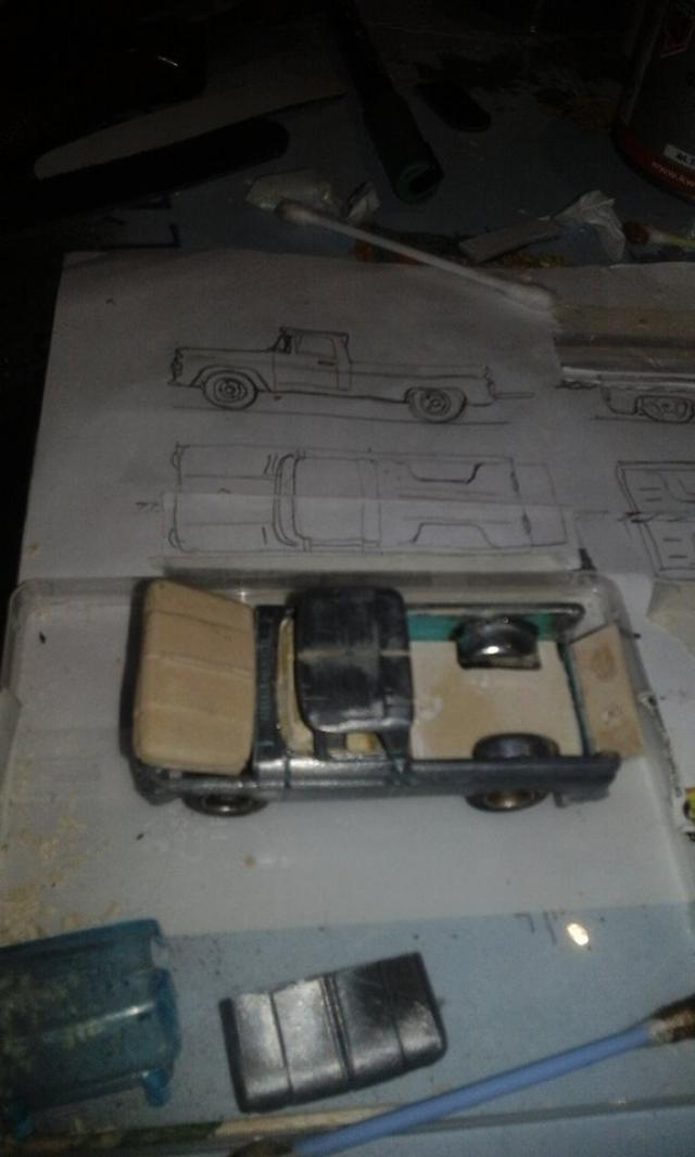

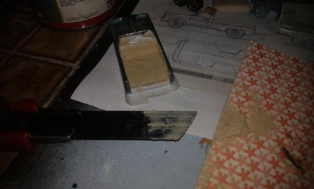

On continue l'avancée des travaux en images ! :

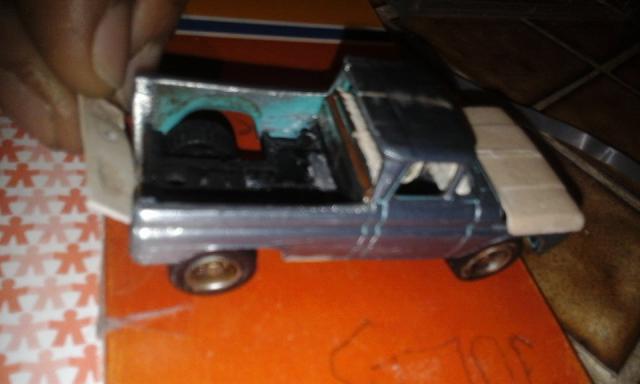

(moulage des futurs ouvrants aux nouvelles dimensions , empreintes temporaires et épreuves en mastic polyester)
(usinages en creusant capot et affinage de mon capot mastic)
Idem pour l'arrière ridelle-hayon de benne:
MessagePosté le: Jeu 1 Fév - 13:52 (2018)    Sujet du message: Dé-customisation... Répondre en citant
L'essai des nouvelles roues me plait bien , les ouvrants sont pas mal , je décide d'enlever le fond de benne avec passage de roues trop gros (de custom dragster ^^
alors je tartine de mastic , ponçage , passage de roues...
les anciens passage de roues sont affinés et collés à la benne
prèt à passer en décos

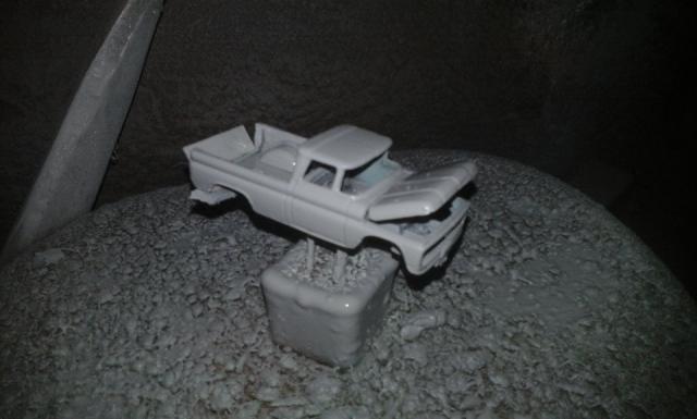

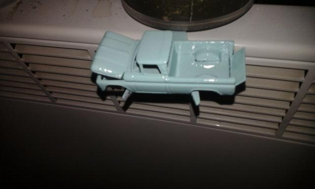

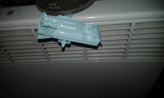

MessagePosté le: Jeu 1 Fév - 13:59 (2018)    Sujet du message: Dé-customisation... Répondre en citant

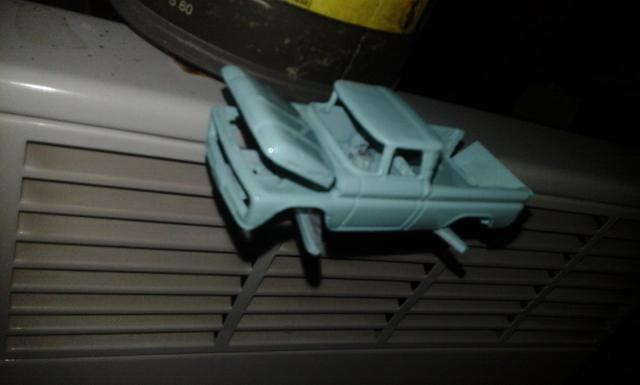

passage en apprêt
puis peinture :
(même si je savais qu'elle ne resterait pas comme ça , c'est toujours le moment où on se dit "mince , pour une fois que la peinture est top , couleur , brillance , état de surface... mince...)

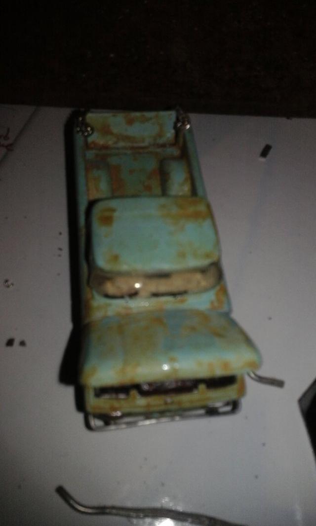

MessagePosté le: Jeu 1 Fév - 14:05 (2018)    Sujet du message: Dé-customisation... Répondre en citant

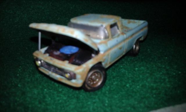

Oui , parce que là , pour le coup , Fée Clochette avait préparé mixture eau oxygénée , sel et laine d'acier 000... et hop , peinture à peine sèche , mon 62 se métamorphose...

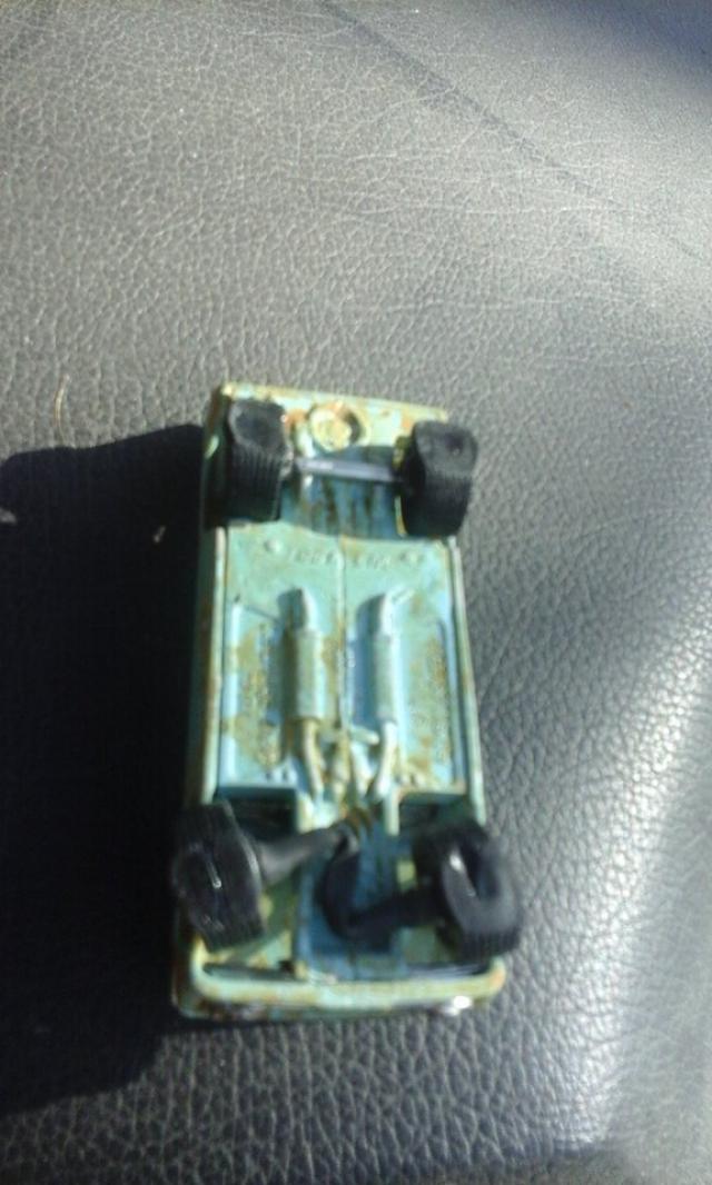

je fixe les roues , et creuse et chauffe pneus pour effet "dégonflés" , et coupe axe avant pour braquage des roues avant
MessagePosté le: Jeu 1 Fév - 14:14 (2018)    Sujet du message: Dé-customisation... Répondre en citant

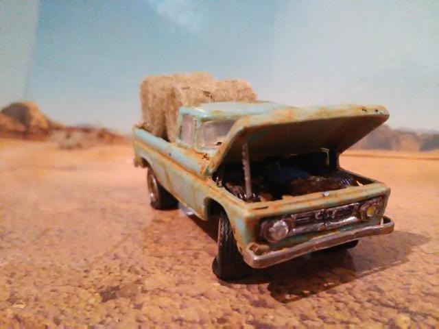

je creuse un phare avant , pose d'un filtre à air sur moteur , une tige de maintient de capot...
On voyait aussi le dessus des roues avant par le capot , donc j'ai créé le compartiment moteur avec passage de roues
Fabrication de pare choc avant dans fil d'étain aplatit au marteau , effet parechoc tordu impec !
Opération identique pour parechoc arrière et petite chainette pour "tenir" hayon arrière entre-ouvert !
Voilà , vous savez presque tout , et j'espère que ça vous a plu (autant qu'à moi à le réaliser Wink )
