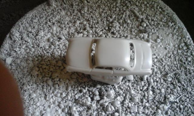

Moi , ces proportions me plaisent mieux ainsi !
Messages: 3 109

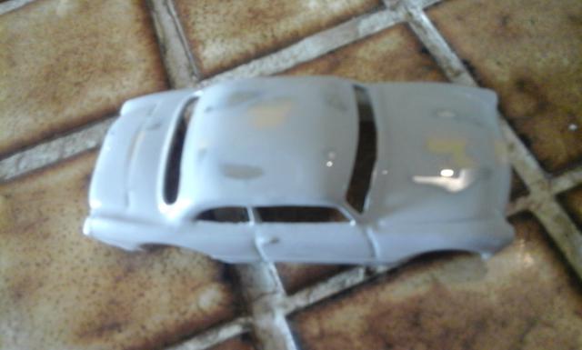

MessagePosté le: Dim 25 Fév - 02:01 (2018)    Sujet du message: 2018 , Scrat / Fullmétal Répondre en citant
Ponçage au 1000 puis 3000 à l'eau ...
On les voit ces défauts !!! , demain , couche d'appret...

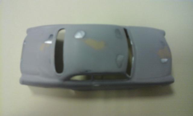

Messages: 3 109
MessagePosté le: Dim 25 Fév - 11:15 (2018)    Sujet du message: 2018 , Scrat / Fullmétal Répondre en citant
Ce main , après bon séchage , on visualise encore défauts...
Messages: 3 109
MessagePosté le: Dim 25 Fév - 11:19 (2018)    Sujet du message: 2018 , Scrat / Fullmétal Répondre en citant
Alors ... Je Ponce encore une fois ...
Et encore une couche d'appret :
..ps , je ferai remonter dernière photo au dessus , j'ai du mal à  éditer de mon tel portable...
MessagePosté le: Dim 25 Fév - 18:11 (2018)    Sujet du message: 2018 , Scrat / Fullmétal Répondre en citant
le taf de ponçage tu le fais pas après les découpe ? au cas ou ?
MessagePosté le: Dim 25 Fév - 19:53 (2018)    Sujet du message: 2018 , Scrat / Fullmétal Répondre en citant
Connaissant Scrat le pense qu'il va y avoir du moulage des ouvrants ( surtout capot et malle arrière ) pour éviter justement les risques de casse (tête)
Messages: 3 109
MessagePosté le: Dim 25 Fév - 20:10 (2018)    Sujet du message: 2018 , Scrat / Fullmétal Répondre en citant
Oui , je préfère faire le plus lisse et sais creu ou brossage avant , pour le pavillon bien sûr mais également pour capot et malle qui , je vais essayer, seront en ouvrant.
L'empreinte pour moulage devra donc être le plus proche de l'aspect final.
Je ferai plusieurs épreuves en mastic de capot et malle , avant de détruire en creusant pour laisser place aux ouvrants.
Je ferai ça  semaine prochaine je pense.

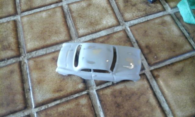

MessagePosté le: Mar 27 Fév - 14:56 (2018)    Sujet du message: 2018 , Scrat / Fullmétal Répondre en citant
et je ponce , et je laisse sécher et j'y remet une couche d'apprêt.... c'est long , mais le résultat commence à me convenir au bout du 5 ième voile Cool
ce soir je tente peut-être empreintes .... Wink

MessagePosté le: Mer 28 Fév - 10:22 (2018)    Sujet du message: 2018 , Scrat / Fullmétal Répondre en citant
à vouloir faire trop bien... j'ai tilté sur l'importance de renforcer ma carrosserie découpée et élargie , le mastic bien sec , j'ai voulu mettre goute de superglue en intérieur de pavillon capot et coffre , le problème : en appuyant c'est pas une goutte qui est sortie , mais la moitié du tube... Résultat , j'ai bien essayé d'éponger , mais j'avais pas vu que la ciano liquide est aussi passé dessous... sur mes 6 couches d'apprêt... de belles croutes de ciano bien agrippées... j'ai la rage , j'essaie de poncer aujourd'hui que c'est bien sec. Embarassed Evil or Very Mad

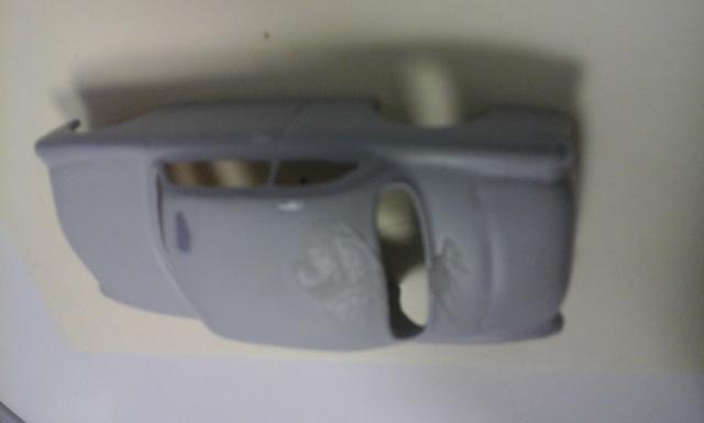

Messages: 3 109
MessagePosté le: Jeu 1 Mar - 00:49 (2018)    Sujet du message: 2018 , Scrat / Fullmétal Répondre en citant
Yep  , j'avais la rage : regardez-moi ça  comment c'est pas cool alors que la surface était enfin parfaite..
Alors ponçage... pour changer un peu...
Et un voile d'appret !
MessagePosté le: Jeu 1 Mar - 13:52 (2018)    Sujet du message: 2018 , Scrat / Fullmétal Répondre en citant
Ouf c'est réparer....
MessagePosté le: Jeu 1 Mar - 14:00 (2018)    Sujet du message: 2018 , Scrat / Fullmétal Répondre en citant
Tu vois je te l'avais dis, ca se ponce bien la colle ...
La cyano tu peu meme t'en servir a boucher des trou parfois.

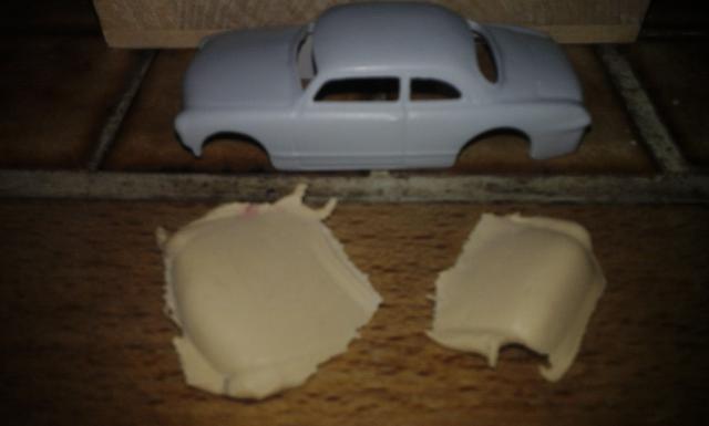

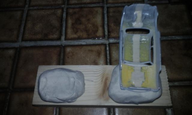

MessagePosté le: Mer 7 Mar - 00:43 (2018)    Sujet du message: 2018 , Scrat / Fullmétal Répondre en citant
Moulages (premier jeu car je vais en faire un autre en sécurité..)
Ça  rend pas trop mal pour simple technique empreinte et mastic polyester
MessagePosté le: Sam 10 Mar - 18:19 (2018)    Sujet du message: 2018 , Scrat / Fullmétal Répondre en citant
je me suis rattrapé sur ce sujet passionnant qui est la shoe box   la voiture de mes rêves les plus fouuuu
fred tu est un grand malade j’espère que tu va trouver l’idée pour agrandir cette calandre magnifique du shoebox.
hâte de voir la suite
MessagePosté le: Sam 10 Mar - 18:48 (2018)    Sujet du message: 2018 , Scrat / Fullmétal Répondre en citant
La Shoe Box dans nos contrées ca va etre compliqué... mais a beaucoup moins cher et V8 tu a ca ... la mienne je l'avais payé 5000 ...
MessagePosté le: Dim 11 Mar - 15:42 (2018)    Sujet du message: 2018 , Scrat / Fullmétal Répondre en citant
Oue je connais bien la vedette mais les courbes sont moin sexy, mais très chouette aussi
